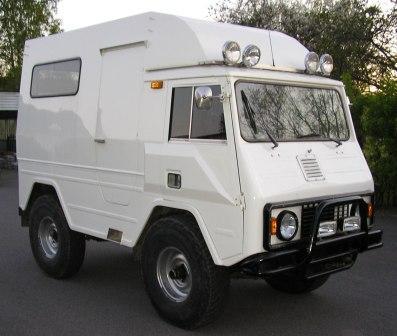

Tröttnat på att bada med audin så nu har lämpligare bil regats in och hjälper inte 4x4 driften så finns ju även vinch kopplat direkt på kraftutaget.
Ska man köpa sig en bruksbil lämpad för endamålet så borde en subaru Legacy vara ett bra val. permanent 4wd och lågväxel på en kombibil är inte fel!
