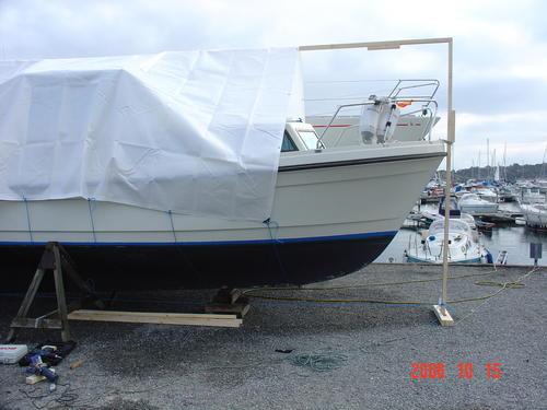

Så... För att ha ett fint kapell till nästa säsong, ta hem det, förvara det torrt och bygg/köp en ställning för pressen
Skulle råda dig till att ta bort kapell under vintern. Bättre att förvara det inomhus så har du ett snyggt till våren.
Bygg en enkel a-ställning och kasta över en press, hur enkelt som helst, absolut inte kapell på under vintern.
Så här gör jag.
