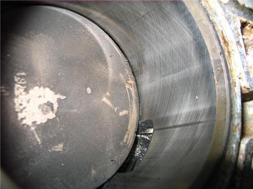

Nåja, det visar sig att det är inte hål i kolven, dock syns ett par fina repor (se bild)
Borra och byta foder är visst en aning dyrt och besvärligt, frågan är ju om man kan nöja sig med nya lager och nya kolvringar, hona om cylindern i fråga och låta repan vara bara.
Vore det vansinne att bara borra om en cylinder?  Antar att det blir obalans då, med överdimension på kolv osv??
Alla tips mottages!

Kan du ge oss lite information om djupet och bredden på repan? Om den är grund och budgeten begränsad skulle jag fulmeka ihop det med honing och nya ringar eller helst ny kolv (beroende på hur skadad kolven är), är repan djup är det värre och behöver åtgärdas. Angående lager och sånt skulle jag kolla skicket och utgå därifrån.
jag gjorde samma som landgren skriver, man får flytta utblåset på skvaller strålen och byta munstycken. motorn kyler inte tillräckligt annars efter att blyet försvann ur bensinen. Hade samma problem och mina ena kolv smalt. Jag fick hona upp och köpte en ny wiseco kolv
