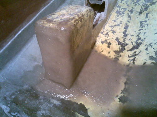

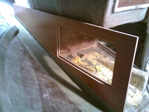

en bild till.  skottet är plastat på bägge sidor ordentligt. passa på att lägg aigen  motor kylnings genomföringen. den kommer komma mkt längre in i salongen under durk.  skottet är limmat med simson konstruktion och sen skruvat . skruv hålen skall pluggas senare.

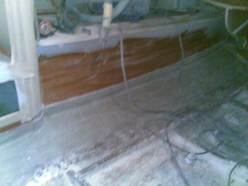

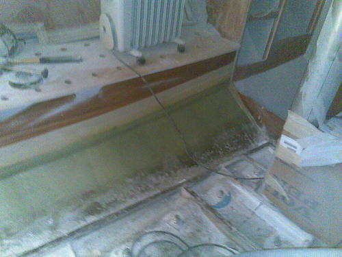

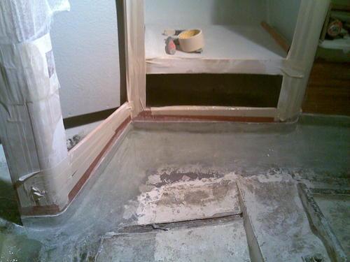

plastade runt köket nedkant istället för fot list. eller golv list eller vad man kallar det. det är för att få lite stadga i båten plus att få en oöm kant som tål slag  och vatten m.m

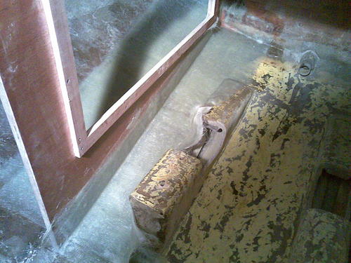

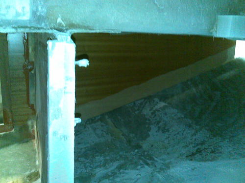

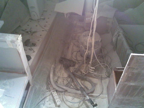

bilden visar  det stora skottet som jag plastat fast i stickojen innan . men insidan under sittbrunnen bakom motor utrymmet. ganska trångt därinne. möre har en väldigt stor och djup sittbrunn på beskostnad här m.m. försöker plasta 4lager 600gram  på bägge sidor om alla skott m.m även i köket fast det ibland kan vara trångt, ett ställer jag inte kommer göra det är naven. det är för bökigt.  och man får lätt plast klet på grejorna.
la även 2lager till på denna salongs kojs kant, var palstat innan med 3lager. men detta styvar nog upp bra. det var plastat på den förra inredningen, den gamla i teak. så jag antar att den är lite viktig. skillanden är väl att jag har lite mer och seriösare plastning som även sträcker till genom hela köket och motorn. på andra sidan så tar ju kansten slut  narturligt vid nav men tas över av det stora stickojs skottet.

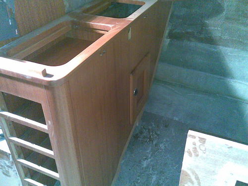

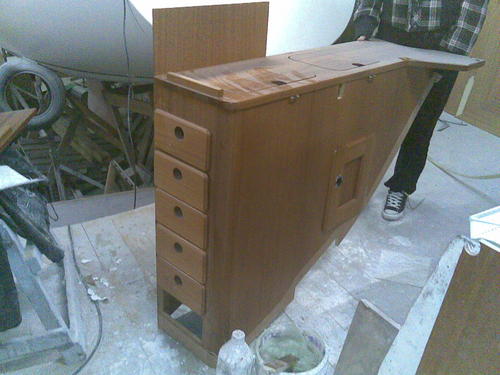

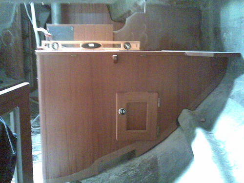

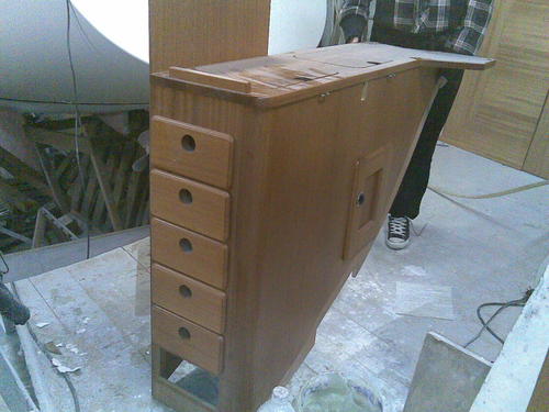

så var det äntligen dags för denna nav modul att ta plats  i båten. har samlat damm i 3år och hängt med  3 flyttar . byggde den  och överiga inredningen typ moduler och frontar m.m på mitt förra jobb för ca 3-3.5 årsen, kanske hade allt sett lite annorlunda ut om jag byggt det nuförtiden. har ju tillgång till mer grejer och båtbyggar grejor. inna  var jag mer maskin snickare.
fick ju göra bänkskivor i massivt. samt göra hörn lister själv i massivit och fräsa med en jätte  radie. så gör vi inte på varvet längre. lacka detta sen med glans 25 och med spruta. en del lager. iaf porfyllt. nogrannt som tusan mär jag använt så mkt massivt. speciellt köksskivan som är så stor. men den har utsats  för kyla varmt och varit med i 3år i olika föråd m.moch  det ser  ut att  fungera.
som ni ser kanske så är det en konstigt urkapning i sidan längst  ner på modulen. det är för en orginal balk som gick igenom hela båten förut . men den var så klent plastad  så  den hade ruttnat  typ och föll isöndern när man kom när den. ingen ide att lagga på mer lager på den ens  då den inte höll  för att slipa på.  så den balken är borta nu. finns enbart kvar  i sb slaongs  soffa som jag byggde för 3årsen.  den höll för att förstärka iaf. så det ur sågningen i  modulen är till ingen nytta. och det har kommti en ny balk lite högre  upp som gör att mdulen inte passamed engång. men snart.

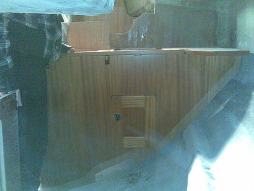

från stick kojen sett. modulen ride på den nya balken som . den balken ingick inte i planerna  för 3 årsen. urkapningen för  den gamla balken som ej finns kvar i dags läget syns  nog bra på detta kort.

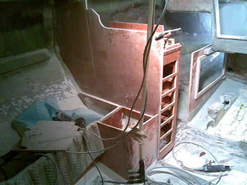

bilden ovan visar hur trångt det blir mellan motor och nav tvärr.
tillpassad.  det skall plastas  fast sen. därför är det ingen lack på kanten längst ner på nav modulen

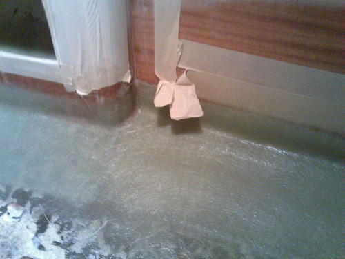

vet inte om det syns så bra på bilden . men jag har skurit till plast kanterna så dom är mer raka överallt där jag  har plastat fast skott m.m med plast kant. steg 2 efter detta är att matta lite på lacken 3mm över kansten och bryta plast kansten såm att den inte är vass, sen maskera 3mm ovan plast kanten . och måla med grå topcoat som överiga båten är målad med bland annat  förpik m.m

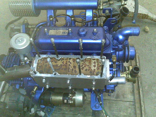

medans det torka inne i båten så börja jag med mallen som är till motorns grenrörs limpa och värmeväxlaren eller vad den heter, finns bilder på den  när jag plockar isär den längre upp i tråden. i

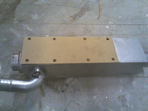

iaf så skall jag göra en mall på plattan som  skall sitta bultad  som lock på motorns grenrör limpa. men eftersom den behöver kylning  av grenröret så msåte jag svetsa på en slang stos  på plattan,  funderar på att göra den i rost fritt  ca 8mm tjock.  det skall göras  2 st av dom då ena är bultatd på motorn och den andra på  värme växlaren. sen blir dom förbundna med varann  med slang som är ca 40mm invändig diameter.   så behålls  orgonal tänket med kyld  grenrörs limpa.
här har jag sågat ut mallen efter samma mått som limpan har. 100*290mm  sen har jag lagt värmeväxlaren över och kört ner en skruvmejsel i alla hålen och gjort en markering för vad jag skall borra. så nu håller jag på att borra
