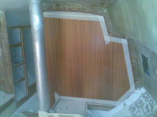

fick en timme med båten idag.  har börjat lite med huvud skottet,m det skall kläs med knivskuren 7mm mahogny plywood. först hade jag tänkt ha en 3-5mm plywood  men sen kom jag på att om jag tar en tjockare så kan  jag göra det likastort som skottet som skall kläs in och på så vis  dölja plast kanten , eftersom ett 7mm skott kan man averka lite med el hyveln där plast kanten kommer att komma.
några bilder.
första bilden är när jag  mallar med det tunna  knivskurna plywooden som jag hade tänkt ha från början .känns liute segt att inte kunna använda den då den ha de fungerat bra  om jag hade behållt min ursprungliga plan. men så är det man kommer på bättrre lösningar med tiden ibland

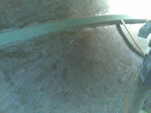

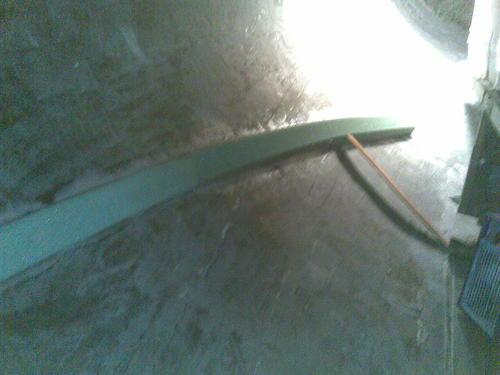

håller på med stickojen i båten. och jag vill ha en rejäl balk i divnycell som koj botten vilar på. såna har jag i  hela båten lite överallt där jag tycker det är bra med förstärkningar.
eftersom balken kommer följa skorv sidan i stickojen så  kommer den att böjas   så därför sågar jag snitt i divycell balkarna  för att dom skall gåatt böja lättare
jag limmar med blått plast lim som använder samma härdare som plasten. det är armering typ lite trådigt men ändå inte .  fördelen med detta lim är att det är trögt och det gör att man kan blanda till  och sedan smeta på balkarnas unders sida  och sedan när man trycker det mot skrovet så pressar man ut  limmet  men det uppstår  ett slags vacum tup när man släpper dom sen, så oftast så bhever amn inte pressa balkarna mot skrovet. kan tänka att det är ca 3-5mm tjock lim massa  under balkarna när det torkat.  som ni ser på bilden så var jag tvungen att använda ett stöttor  eftersom  kröken blir  för stor  mot slutet.

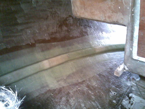

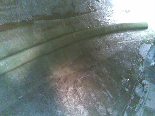

en bild till. det är svårt att orentera sej här var bilden är tagen exakt  och hur det blir . balken är satt efter våg  och efter en punkt.
och här är balken plastad.  här ser man lite lättare  var balken är så att säga .  det blev 4lager 600grams matta  med mkt överhäng  eller överlappning. villa ha den stark då den är typ nästan 3m lång. jag var livrädd sen när jag åkte hem att allt skulle slå sej i dragningarna  som blir av värmen när plasten härdar. men jag använde minimum av härdare. sen är skrovet kallt eftersom det är 5plus grader i lokalen. visserligen var det varmt inne i båten. använder olje värmt el element för brandsäkerheten när jag lämnar båten för härdning. och bygg fläkt  vid snabb uppvärmning i båten, den minsta.
jag brukar ha som regel att inte plasta tjockare än 3lager 600grams annars kan det bli för snab härdning i omed värmen som blir när det kommer igång.  men denna gång så blev det 4 lager.
risken att plasten blir åt det spröda hållet är mkt större tvärr. men små grejer är det inga problem speciellt inte i lite  kyla m.m. man kan ju vara mkt säkrare att det härdar iaf om man har några lager  på en gång. är det tunt så kan härdningen avstanna om det blir fläkvis för kallt.
en bild till.  det är lite  rosa  i plast skarvarna om man kollar noga. där är det lite för tjockt är min misstanke. därav  missfärgningen.  då har plasten  bärnnt lite väl hårt  och snabbt. värmen har varit för hög.  men det väldigt lite  som tur är.  är inte helt säker på att det är det men misstänker det iaf. men skillanden är att det blir pytte lite sprödare  möjöigtvis. men det kompenseras  av att det är  mkt tjockare  där p.g.a  rejält överlapp  m.m.
balken är jag nöjd med. den är lång och stark.  och ingra dragningar i skorvet, det är ca 10-13mm tjock  typ  så det mkt att böja. så nu var den jobbiga balken färdig.

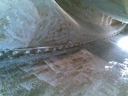

jaha  då var det dags att fortsätta att plasta ihop skrovet med däcket. har gjort det ända från fören och till aktern där man bor i eller vistas. så det blir ingen ihop plastning tex i sittbrunns facket eller inne vid  akterspegeln..  gör detta för att får båten lite starkare och så jafg får lite  tjockare där bult förbandet som håller ihop  skrovet och däcket samt relingslist  får,lite tjockare ämne att hålla ihop. visserligen så gör ihop plastnigen att  skruv förbandet tappar sin roll förutom att hålla fast relingslisten. men det blir ju dubbel säkert.
den nog största annledningen därför att jag gör det är för att jag har läst att en del  båtar som långseglar och ligge många dagar på en o samma bog tex  har tagit in lite vatten mellan skrov och däck, då tätningsmedlet som man hade typ sikaflex typ på den tiden 78a´ ´ ´ inte är det bästa 2008.
så nu lär båten vara tät delen som man iaf bor i.  för det var den sista biten jag hade kvar.  blev 2-3lager 600grams matta .  det är riktigt trångt och jobbiggat att plasta uppåt mot tak.  har ifs  kommit på metod som funkar galant.  men det är segt ändå.
