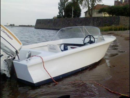

Båten kommer att vara helvit. Dock har jag lite planer på att stripa en linje lite senare. Men som sagt det får bli lite senare. Ev montera sprutlist på sidan finns som planer också. Kan nog vara lite snyggt med något som bryter av lite.
Vad det gäller timmarna så kan jag bara hålla med. Jag var ambitiös i början och förde lite anteckningar om timmarna men det rann ut i sanden. Dock skulle jag uppskatta att jag har lagt ner ca 170->200 timmar.
Samma sak när man i början gjorde en liten budget för projektet. Den sprack rätt fort.Skrattande

Nästa bild som laddas upp blir när den ligger i vattnet..... Siktar på sjösättning i början på nästa vecka. Just nu är jag med grabben på hockeyläger i Dalarna så arbetet har legat nere ett tag. Men i princip är allt klart. Motorn ska monteras, rutan får jag från glasmästaren på måndag. Alla beslag etc sitter på plats. Stolarna är fastskruvade. Jag hittade aluminiumprofiler som jag skryvade fast där jag hade förstärkt i durken. Med upp-och nervända skruvar som fästes i aluminiumprofilen så kunde jag fästa stolarna. Med ett enkelt handgrepp (skruvmejsel) kan jag nu justera stolarna om det skulle behövas. Tror jag ska lägga upp en bild på min lösning när jag kommer hem.
Hoppas Ni alla njuter av vårt härliga sommarväder.

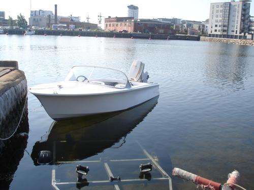

När jag nu laddar upp denna bild får jag nog säga JAG KLARADE DET. Visst jag är inte ensam om att renovera (gamla) båtar. Men detta var mitt första försök. Efter premiärturen idag på nästan 3 timmar körande är känslan fantastisk. Det finns lite småplock kvar. Har tidigare pratat om en sprutlist. Har inte bestämt mig riktigt hur jag ska göra ännu. Tillsvidare får det vänta. Vidare ska jag montera en list i sittbrunnen. Kromat eller svart. Jag får se.....
