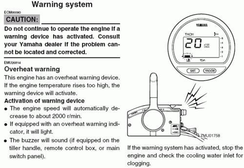

Om man kollar på Yamaha Marine i USA hemsidan så kan man kolla i PDF manualer och där står det så här om Yamaha 115 hk 2-takt (med digitala instrument):
Se bild.
Se även nästa bild.

OK tack för svaren och bilderna :) Det är precis det som händer på min motor. Det stämmer att det är en Yamaha 115 hk dock 2005 årsmodell och en 2-taktare.
