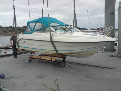

Har inte bytt popeten, körde på grund istället. Fick lämna in båten på GBM i Havstensund, överlämnar härmed även arbetet med popet- byte till demRynkar. Får väl vara glad för att man är försäkrad i såna lägen.Har dessvärre ingen/inget att skylla påFlört.. Nä, skämt åsido, blev ett lite abrupt avslut på denna säsongen. Verkstan ville ha 3 veckor på sej för att rikta utgående axel samt svetsa skäddan, sen ska det återmonteras oxå. Det blir vinterservice på en gång & inköp av plotter istället..
