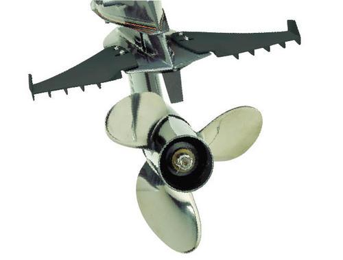

Håller med tidigare inlägg om att det låter som en liten motor, men har du provat med trimfenor?
Många kunder som jag tipsat om dessa har ringt tillbaka och sagt att det blev mycket bättre. De finns på flera ställen bla. Clas Ohlson.
Har man en tillräckligt stark motor redan från början så kan kanske en sån där mackapär hjälpa till ytterligare.  Men har man för liten motor så har man för liten motor.  Det blir inte fler hästkrafter.
