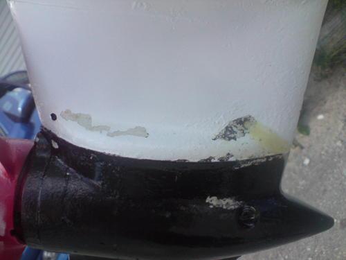

så där ser det ut efter jag har kört med motorn... oljan är helt förstörd.. ska dom där hålen vara där? , jag har tänkt att plugga dom.. så slipper man med det.. ändå sättet jag ser.. om ingen annan har någon bra tips vrför det blir så. Mvh johan
Hålen du visar på bilden är dräneringshål för det vatten som kommer in i riggen via kylvattnet och när riggen ligger i vattnet. Om det kommer vxlhusolja där när du fyller på så tyder det på att packboxen under impellerhuset mot vxlhuset är trasig.
Då måste du plocka bort vxlhuset från riggen och ta bort impellerhuset för att kunna byta packboxen.

på bilden så är det vatten och olja som har kommit ut efter körning. Sen när jag fylde på med växelhusolja så när det började bli fult så läckte det ut där ist för att komma ut ur skruven där uppe.. mvh johan

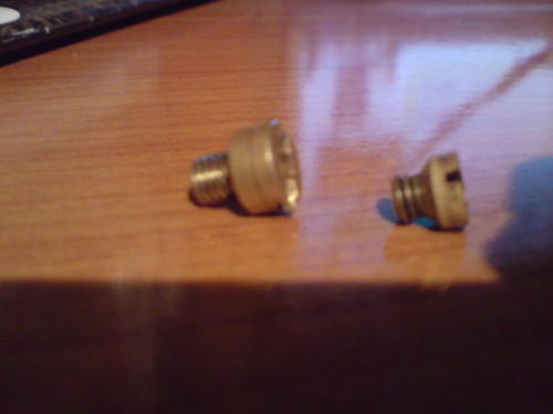

Nu har jag gägnat upp två m5 hål .  så nu är det tätat provisoriskt till fisketävlingen ! , sen det där med förgasaren att den inte ville varva ut . har nämligen två stycken förgasare . och i den förgasaren jag hade på ser ut som att det är en moppe munstyckes  står 85 på . den andra ser mycket troligt att det ska vara den. 0785 på.. Tog dän tändstiften och kollade . dom får aldeles förlite soppa. så det andra munstycket ska sitta i . (0785). visar bilder så får ni se och säg gärna vilket munstycke ni tror.
(85) vänstra
(0785) högra
Är det en skämtare med 35 hk Chryslern. Aldrig läst nåt så komiskt mekande med en båtmotor.
Är det på allvar är det ju tragiskt.
Snarare du som verkar vara en skojjare. som sagt köpte den i en karton med delar. så derför undrar jag rätt mycket. uppskattar att jag häldre får svar en dumma kommentarer .
