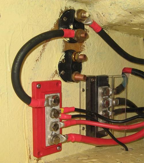

Tänkte byta ut alla grova elkablar i båten.
Alla färdigpressade kablar från t.ex. Skylllermarks verkar ha kablelskor med ett hål som rymmer ca en M6-bult.
Mitt problem är att alla huvudbrytare verkar ha mycket större bultar att fästa kablarna på, typ M10 eller M12. För att kunna koppla nya kablar dit måste jag alltså hålla på och göra egna kablar och då vet man ju att det aldrig blir lika bra som dom färdiga.
Någon som har nån smart lösning på detta?
Eller som vet var man kan köpa färdiglödda kablar med större kableskor?
Känns så himla basic. Alla som har renoverat elen måste ha åkt på det här eller så har jag missat nåt fundamentalt :)
tack

Du kommer få lika bra resultat som skyllemarks om du använder dig av rätt verktyg när du pressar kabelskorna.
du kan köpa en stor kabelskotång på biltema som fungerar alldeles utmärkt. kostar runt en 500:-
Sen så e det bara att skaffa kabel, Skor, krympslang. Fördelen med att göra egna kablar e att du får dem i exakt längd som du vill ha dem.
Våga prova, det e superenkelt och du kommer bli överaskad över resultatet.

Jag installerade Skyllermarks skiljerelä förra året i båten för att separera start och förbrukningsbatterier, och passade då även på att byta alla grova elkablar för att inte få något spänningsfall. Jag mätte hur långa kablar jag behövde och sedan fick dom i båtafären pressa ihop kabelskor med kabel. Jag fick även låna tången i båtafären om jag ville för att sitta i båten och göra jobbet, fördelen med detta är att man får exakta längder ”det går åt mera kabel än man tror”.  Skyllermarks elkablar är förtent och släpper fram strömmen bättre därför att den inte oxiderar som oförtent (blank) kopparkabel gör.  Om du ändå ska göra jobbet så kanske du inte ska snåla och använda dig av billig kabel som kanske oxiderar om något år med spänningsfall som resultat.

Ja men skillnaden är att om du köper tex skyllermarks kabeln så får du en kabel som är förtennad och mjuk med många ledare vilket medför mycket minskad risk för brott och dålig kontakt i pressningen. Vanliga startkablar är fåtrådiga, hårda och enbart koppar vilket mycket lätt ärgar i marinmiljö. Det finns fler leverantörer än skyllermark men ett råd är att inte snåla med kabeln. Varken i kabelarea eller kvalitet.

Jag fick dom i exakt den längden jag ville ha och kabelskor kan man välja rak eller vinklad samt hål 6, 8, 10mm. Kaben är mycket mjuk och går att böja hur som helst. Jag tycker helt klart det är värt pengarna att kosta på bra kablar.
