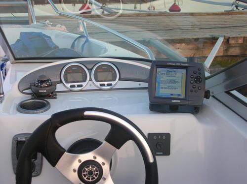

Verkar skumt, jag hade en Garmin 172C med intern antenn inne i doghouse på min Albin25 och den låste på massor av satelliter genom glasruta och plasttak/kapell. Nu har jag en bowrider som du (Yamarin 58BR) och har monterat min Garmin 178C (intern antenn) inne i hörnet på instrumentbrädan (se bild) och har inga bekymmer, den låser på massa satelliter inom 2 minuter. Vindrutan lutar över GPS:ens antenn men det är inga problem.
Jag hade reklamerat plottern direkt.
//Ulf
