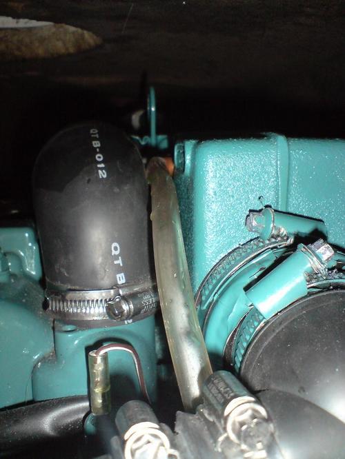

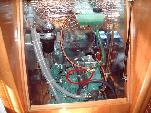

Jag har nu varit ute och tittat. Där har kommit in vatten i motorn så oljan är helt grå. Vet någon vänlig själ vad det kan vara? Det är från denna slang som glykolen kommer ut. Jag har noll koll på VP dieslar så jag är jättetacksam för all hjälp. Någon som bor i skåne och vill tjäna en hacka?

Jag är inget motorproffs direkt men det känns som att något är tokigt i limpan...Mitt tips är att demontera den och kika runt lite. Blev sjövattensidan ordentligt fylld med glykol i höstas??Det vore ju inge skoj om nått frysit sönder..

Jag har själv en 2020, och ser en del skillnader. Expansionskärlet är det nymonterat? Jag har inget på min, utan det är en lägre vattennivå (något över kylpaketet) i vvx-aren. Slangen som det läcker ur är till för att leda bort vattnet, om man har fyllt motorn med för mycket. Så som det ser ut på bilden med högt monterat expansionskärl så borde inte den andra slangen finnas. Vattnets expansion tas upp av ledig volym i expansionskärlet. Det hela går att jämföra med nya och gamla bilars kylsystem. I dag sitter det ett expansinskärl och förr hade man lägre nivå i kylaren. Det som är oroande är att det du skriver om att det kom vanligt vatten efter ett tag. Det tyder på trasig värmeväxlare :-(

Då TS inte varit inloggad sedan 2011, så tror jag att du inte kommer att få något svar. Det verkad vara en trasig/läckande värmeväxlare.

Om sjövatten trycks in i färskvattensystemet är det värmeväxlaren som läcker. Kan vara så enkelt som att dra slangklämmorna till gummigavlarna, eller också är insatsen trasig.
