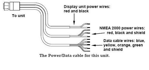

Hade manualen nerladdad sedan dess och däri finns denna bilden. Som synes, två olika anslutningar, men i samma kontakt.
Det är på ett liknande sätt på gamla garmin och där måste i alla fall båda anslutas, annars funkar inte gps-en
