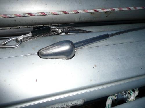

Masten nere så det går att kolla upp, men jag tror inte min Isomatmast har någon vanlig ögleterminal. Vanten sitter trädda (med stoppknopp i änden) genom ett löst fäste som man tippar in i ett hål i masten. Det är min misstanke att det lösa fästet ger en felaktig vinkel på vantfästet.
Jag tror att det var ett standardfel som lätt åtgärdas med byte av fäste plus någon liten modifiering av hålet i masten. Min fundering är närmast var man hittar rätt fäste och vilken förändring detta fäste kan medföra i vantens mått ner till däck.

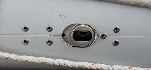

Hålet dit du stoppar in stoppknoppen (och vrider om) kallas hakplatta. Kolla mycket noga att alla hakplattor är intakta! Jag var inte tydlig förut, det är hakplattorna som sitter nitade i maströret och som har gått sönder i vissa serier. Enkla att byta.
Hakplattan sitter förmodligen med fyra nitar, två ovanför hålet och två under. Kolla noga att hakplattorna inte har sprickor, speciellt i överkant av hålet. Att de går sönder är mycket vanligt vid grundstötning när de dynamiska krafterna i riggen blir mycket höga.

Jag tror att vi inte har samma idé om hur mastinfästningen ser ut, kolla bifogad bild (om det funkar). Det är en Isomatspira och har ingen fast terminal i masten, bara ett löst fäste som man tippar in i hålet. Vantet sitter i fästet. Jag har hört att de flesta Omega 36:or har ett felaktigt sådant fäste, där vantet blir utvinklat. Min tanke är att försöka byta fästet och samtidigt få upp vantet ett par cm. Ska kolla med Benns om de har utbytesfästen.

Detta är ett vanligt problem på omega 36:orna. Alla omega36 har samma problem om man inte har åtgärdat det eller bytt mast.
Felet beror på att man använde sig av fel infästningar i isomat masten vilket gör att det blir ett brottvinkel mellan det pressade toppvants fästet och vajern.
Om man inte åtgärdar problemet kan det uppstå sprickor i masten runt infästningen på ovansidan där krafterna uppstår. Vanligt på många omega 36:or
Felet är dock lätt att fixa. Lösning på problemet:
Om det inte finns sprickor i masten ovanför fästet
1) Man kan försöka att slipa ner kulan (det pressade toppvant fästet slutar med en halv kula) Detta är ingen bra lösning men man kan få vinkeln att minska en aning.
2) Bästa är att pressa om nya vajrar och sätta dit selden infästningar. Om man lämnar in vajern för pressning kan man lätt popnita fast fästen i det gamla hålet själv. Går att hyra eller köpa popnit tång på biltema.

Hej, Så här ser lagningen ut efteråt. Nedåt äär åt höger i bild.
Senast ändrad av FredW | 16 juli 2009 | 07:17
