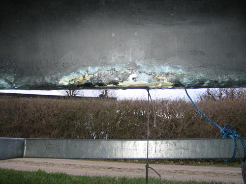

Läcker in vatten från kölen, skrovet hur ska ja laga detta!
hejsan åkte ner till båten idag. hade en läcka förra året som ja lagade men inte hjälpte det.
kom in vatten direkt efter sjösättning, droppa runt den gammla lagningen, ser inga skador som kan ha hänt, ja slippade bara upp i sommras o la på polyester glasfiber och lite väv men lyckades inte. sågade idag upp ett hål i durken där ja tror skadad ska finnas ungefär. va ganska fuktig i väven, skulle man kunna hälla epoxy i detta hål så de rinner ut runt omkring? kan det räcka för att få detta problem ur värden? epoxy verka vara det som bitar bäst o håller längst vad jag har läst. tycker det är synd om man måste skära upp en bit av kölen, när man inte ser skadan med ögat. tacksam för svar
Jag hade slipat ned en bit av kölen och lagt på ny glasfiber. Slipa och plasta ca 2 dm runt om läckaget så borde det bli tätt. Om du bara lägger epoxy finns det risk att det spricker!
Lycka till!
ok så hela detta området skulle du slipat ner ?
precis slipa ner det området tom lite större än du markerat och lägg på ny matta i flera lager avsluta med gelcoat. det är mycket VIKTIG att det är helt TORRT innan du börjar plasta. om du aldrig har plastat förut så rekomenderar jag en stund med google, inte för att det är svårt att plasta, men det är väl inget om man kan :-)
frågan är dom det kommer va helt torrt, alltid fuktigt när man känner med handen under, även på insidan är väven fuktig. verka som det aldrig torka upp riktigt. epoxy funka kanske bättre när det är fuktigt ?
då få man slipa ner med vinkelslip? inte lätt med sanspapper stenhårt, är ju en bra bit ja ska ner
jepp vinkelslip rekomenderas och en ganska grov skiva, behöver jag skriva andningskydd? angående fukten så är du nog tvungen att få det torrt, har du möjlighet att värma på något vis? kanske ställa en byggvärmefläkt, kupevärmare el.dyl inifrån riktat mot skadan. även om du lyckas få plasten att härda trots fukten så kommer du få ett h*lvete om du förvarar båten utomhus, då kommer fukten spränga bort din lagning när den fryser nästa vinter....nej värma värma värma tills det är helt torrt, om det är svårt att få bort allt vatten ur kölen så kan det ibland löna sig att helt enkelt borra att hål på lägsta punkt så vattnet får rinna ut, men man måste ju såklart laga hålet sen...
ja båten står ju ute. få vänta tills det bli varmare ute , plus lite värmefläktar kan ju göra susen. tack för tipsen
Du ska nog låta skrovet torka helt innan du plastar. Annars finns det ju risk att du bygger in ett kommande problem (plaströta).
Sen skulle jag vänta till lite varmare väder. Plasten vill ha lite värme för bästa resultat...
så sant få bli om ett par månader, hoppas de hinner torka bara

Varför vänta med borra/slipa ner ?
Så fort luften kommer til kommer det att börja torka ur.
Japp... rekomenderar att du får det ordentligt torrt innan du lagar! Gjorde själv en sådan lagning förra våren. Ville bara ha i båten så snabbt som möjligt (båttarmen gick på högvarv..) och lät det inte torka ur ordentligt. Båten funkade perfekt hela sommaren men nu sitter man där med skägget i brevlådan och får göra om det efter att lagningen har frostsprängts.. \Undecided\
Denna gång ska jag i alla fall göra det ordentligt!
ja kan tänka mig det.. inte säkert det hinner torka redigt innan sommaren är slut.
men den måste ju i i juni iallafall. hoppas de gå vägen iallafall.
crescent 525 har jag
Har du tillgång så att du kan använda någon byggfläkt/kupévärmare eller liknande som sas tidigare kan du ju få det torrt snabbare... eller om du har båten inomhus är ju också en fördel.. Själv har jag min båt stående utomhus så det kommer nog ta sin tid att få det torrt. Ska pröva med byggfläkt nu när jag har tillgång till el i alla fall..
Har en kompis som ska ha sin båt jämte min båtplats så jag kommer att få följa med honom ut i vår/sommar i alla fall, om jag inte får iordning på min i tid.. alltid något!
innomhus kommer ja aldrig få ha den. ska man köra med byggfläkt måste man köra 1 vecka kan ja tänka mig. för att det ska torka överallt. svårt komma in överalllt,
En värmefläkt trycker in fukten längre i materialet.
En dålig idé alltså.
Du kommer också att behöva mäta med en fuktmätare av något slag för att se att fukten minskar, det går inte att känna med handen om det är torrt då det kan vara torrt på ytan, men blött längre in i materialet. Fuktmätare kan du hyra hos en firma som hyr ut byggmaskiner för det mesta, se till att den är kalibrerad.
