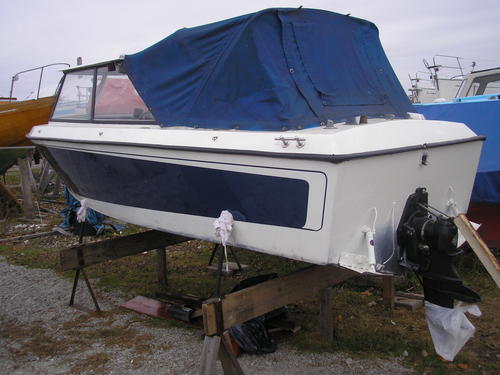

Har lite funderingar kring kondens, blir inte klok på hur ska det göras, min båt är dubbelbottnad, undrar om man ska ha ventilations öppningar i botten så att lufften kan strömma under golvet eller skall den vara helt tät, vad tycker ni???
Jag tänkte göra öppningar längst fram och bak för att få luftflöde under golvet, ngn klok på detta?
MVH Allan
En undran ...
Räcker det inte med att öppna dyvikan på en plastbåt?
Det finns vatten täta luckor man kan montera dom funkar jättebra när man bubbelbotten.
Man lyfter bort luckorna på vintern och sätter dit dom på våren då slipper man en massa vatten och fukt.
Mm, låter intressant, min tanke var att göra permanenta öppningar längst fram och bak och montera galler... har sätt detta lösning på helt nya båtar och därför undrade jag varför gör de detta, det måste finnas behov av det, blir det sååå mycket kondens, fukt och vatten där nere under golvet.... min båt har ingen inspektionsluckan eller ngn annan ventilationsöppning för bottenutryme
