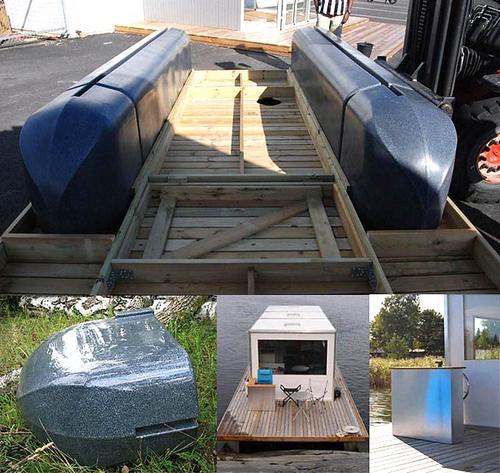

Pontoner 0 Postad 14 November , 2008 Att bygga en farkost (båt/pråm/bastu/gästhus)på vattnet är lagligt, Om du förser den med framdrivningsmaskineri och styranordning =(ut/inombordsmotor) så är det dessutom ingen fast bebyggelse och behöver alltså inget bygglov. Skapelsen betraktas som Fartyg (fritidsfartyg) och behöver inte registreras. I sjövägsreglerna avses med fartyg varje farkost, som används eller kan användas till transport på vattnet. Pontonbåt, bastuflotte, flyt-brygga, mobil gäststuga, bo/husbåt, flotte mm. En perfekt start och grund för dylika byggen hittar ni på www.pontoner.se Lycka till! Dela detta inlägg Länk till inlägg Dela på andra webbplatser
