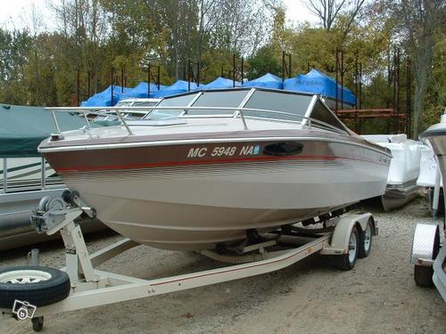

Jag har en 26 fots motorbåt årsmodell -01 som är i nyskick i botten
men alla mina båtvänner säger att jag måste både epoxibehandla
och måla.   Men måste jag det??   Vad krävs i undehåll för att jag ska slippa det!
Och den går till 95% i sötvatten.
