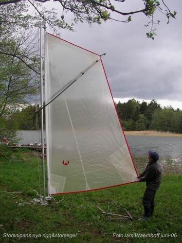

arkivdykarn_lw 1 Postad 3 December , 2007 Här funkar det däremot bra. Supertunnt/lätt rakt industrirör (5m c:a 700 kr). Visserligen är det ingen kryssbåt (öppen notsnipa,7x1,90m, byggd c:a 1910) men drivet å höjdtagningen klart förbättrad gentemot det tidigare traditionella dacron-spriseglet. Men på ren kryss blir det nog en del störande virvlar/turbulens. Då seglet är rätt plant -å det går lätt att trimma med vishbonbom-uthalet/fallet -går det att få det att stå fint även vid revning/inrullning. Dela detta inlägg Länk till inlägg Dela på andra webbplatser
