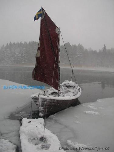

ChristerN 2 585 Postad 20 November , 2007 Vill ge mina komplimanger för din fina bild. Ger en magisk känsla! Dela detta inlägg Länk till inlägg Dela på andra webbplatser
