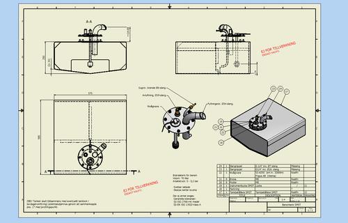

Jag har ritat en egen fast tank till 575:an nu. Verkar vara det enda sättet. Tanken är v-bottnad på 70 liter och skräddarsydd för att passa in på durken bakom fällbordet. Konstruktionen följer EN-ISO 21487:2006 och kommer att provtryckas och ce-märkas. Alla instrument är placerade på manluckan som inte har några genomgående bultar. 1,5 mm plåt, Wemagivare. Visar gärna ritningar för den intresserade. Få se när man har råd med tillverkningen bara..?
Att lösa tillverkningskostnaden lär väl inte vara hela världen... men CE-märkningen kan ju kosta lite... Förvånad
Vad har du tänkt dig för givare till tankmätaren? En vanlig nivågivare lär väl inte funka för en V-formad tank?
Ce-märkningen utför jag själv. Jag har redan lite erfarenheter av sånt i mitt yrke. Men det är egentligen inte särskilt mycket, några viktiga papper man måste sätta ihop som visar att man tar ansvar för sin produkt. Däremot kan jag inte svetsa. Skulle antagligen bara göra illa mig om jag försökte. (särskilt inte rostfritt).
Det sitter en standard 250mm Wemagivare med flottör i tanken. Jag tror inte det skall vara några bekymmer, eftersom v-formen är såpass svag; bara 7 grader. Egentligen har tanken ett rektangulärt tvärsnitt, rundade hörn på långsidorna och med en lite knäckt v-botten.

Såhär ser min tank ut. Eller rättare sagt, såhär kommer den att se ut när den är tillverkad..
