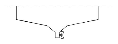

Nu vet ju inte jag hur det är på din tank, men det var rätt vanligt på gamla koppartankar att man hade en avtappningskran i botten för att få ut skit o vatten som la sig längst ner i tanken. Har du det ska du vara tacksam, finns inget bättre sätt att bli av med den skit som alltid samlas i tanken. Det brukar se ut ungefär som i bilden här.

Som GostaU sa, det kan mycket väl vara så att den ena kranen är en tankdräneringskran för dränering av skräp och vatten direkt från tanken.

Jag har alltså tur att det finns tömningsskruv för sumpen i botten av tanken - under kranen. Det ser ut som på bilden som du skickade med i inlägget! Fast jag har två stycken - en till varje tank i den kombinerade tanken.
