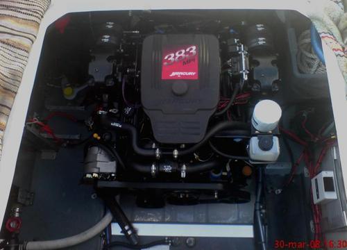

Här är mitt bidrag... Närmar sej slutet nu, äntligen\Tongue Har alltså lyft ur V6an och pulat ner denna i stället ihop med ny sköld och Bravo I drev... Allt fabriksnytt...

Gratulerar till ny motor!!
Mvh
/Persk

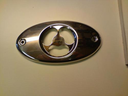

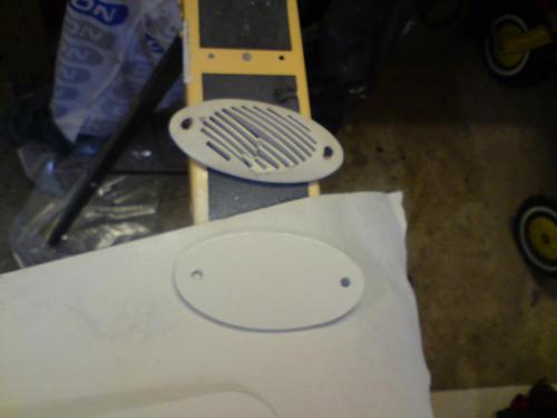

Här kommer en uppdatering. Mina prylar jag har beställt från USA har kommit. Tyvärr så var tutgallret för stort och mitt gamla är sprucket och i allmänt vidrigt skick så jag har gjort en tillfällig lösning av plexiglas som jag lackerat i vitt på baksidan. (Vill någon köpa det som inte passar så säg till)

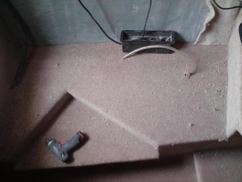

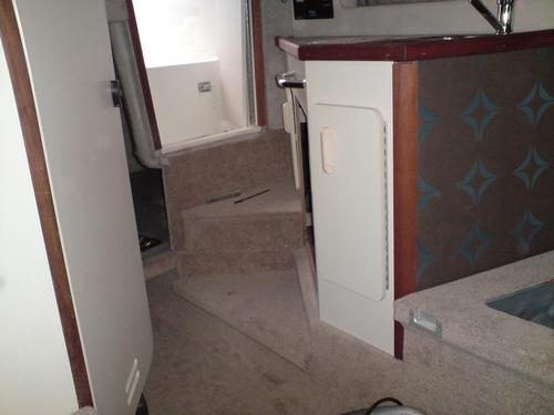

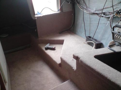

mattan är lagd och jag är fantastiskt nöjd. Bilden ljuger då den nästan ser rosa ut. Den är ganska mörk beige. Så här ser den numera ut utan kök. (Vet någon vad den svarta och genomskinliga slangen är till för? Den svarta sitter fast i skrovet, medan den vita bara hänger... Den satt inte fast i något när jag påbörjade renoveringen

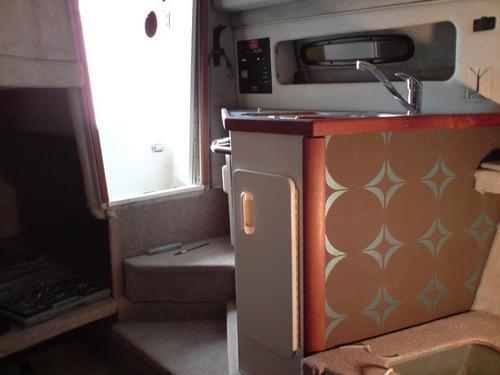

Köket blev monterat idag. Jag har mattat ner det blåa i bänkskivan, och sen polerat upp den igen till en behagligare nyans, alla lister är oljade, kortsidan har jag fyllt igen ett högtalarhål, och sen, håll i hatten, tapetserat med våtrumstapet. Har faktiskt aldrig hört att någon gjort så innan, men jag är grymt nöjd med resultatet. ALlt vitt är upputsat och vaxat och en ny blandare i rostfritt är på plats

och en till på köket. Samma tapet kommer jag sätta på kortsidan på toaletten, där kommer jag sen ha en svart LCD. Blir klart imorgon...
