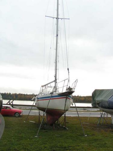

Jag extrastöttade båten med byggställningsrör, skitenkelt med rörkopplingarna direkt i knaparna.
Otroligt smidigt i våras när jag sjösatte, allt var klart direkt. Annars har jag en 100 kilos mast att handskas med, inte roligt. Jag kommer att göra lika i år. Täcker gör jag minimalt, över sittbrunnen bara. Det blir lika skitigt även om man täcker hela båten.

Att extrastötta med Burton byggrör som jag gjorde är mkt enkelt. Rören kostar enl mina ställningsbyggarpolare 40 kr/metern och nya kopplingar 80 kr styck. Har läst att maströret drar ihop sig lite mer än rf vajer när det blir kallt, så då blir det lite slackning av sig självt. När jag sjösatte rörde jag inte en enda vantskruv förutom den ena till häckstagets hanfot. Masten stod fullständigt perfekt hela sommarn, det var fantastiskt lämplig.
De flesta har väl bara en vanlig vagga under båten, men min Isomatmast är som en telefonstolpe, och det var som sagt så enkelt att sätta dit byggställningsrören. Kommer båten i gungning kan ju vaggan ev gå sönder.
Fast det är klart, alla har väl inte lika knapar som jag har, de verkar gjorda för att fästa rören i.
