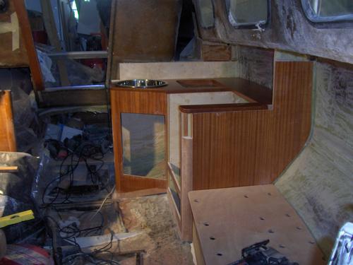

om nu undrar varför det är så konstiga vinklar o skit i min kylbox  så beror det på att jag har en liten båt (30fot)och det är svårt att få plats. vasken kommer ivägen för kyl boxen. den kommer liksom inpå sidan ovankant. och kylboxen kommer in i  skåpet under vasken. detta för att få så stort kyl som möjligt. då båten byggs  för långseglats och boende i några året runt år.

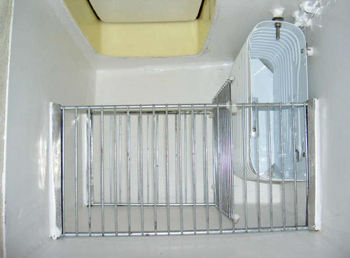

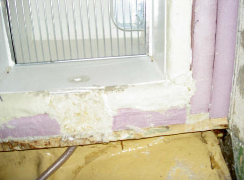

Jag tycker att et är ganska praktiskt med en avrinning i boxen, speciellt när man vill göra ren den, så jag byggde den som en isbox, med avlopp och vattenlås. På bifogad bild syns slangen som jag senare har böjt i ett S (liggande). Har dessvärre ingen bild på den färdiga vattenlåsen (och bägge mina digitalkamror la av under sommarens seglats)

Min nuvarande box har till 75% mellan 10 - 15 cm tjoka väggar. Resten är mellan 5 och 10 cm tjoka. Att det blev så stjockt i akterkant beror på att jag vill kunna nå över hela boxen från luckan. Tillverkade lite avbalkningar av gamla kylskåpshyllor, så att matvarorna håller sig något så när på plats.

smart med vatten lås. man får böja till slangen från dräneringen som en svanhals, får härma toalettens.
men att ha dränering  ser jag nästan som ett halvt måste då det som sagt förenklar rengöring m.m inte så svårt att  få bort  vatten.
