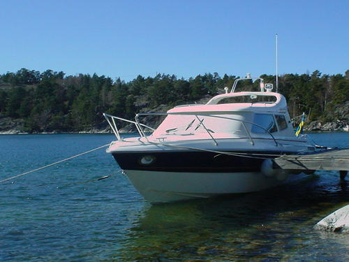

Hej Alle
Jeg har købt en Falcon 26 med en Volvo Penta KAD 43, 230 HK, men kan desværre først komme til at sejle til maj 6.gif\
Jeg er nysgerig og vil derfor høre om der er nogle der har et bud på hvor mange knop den kan sejle?
/Kasper
Den jag sålde i våras gjorde 30 på topp mätt med GPS. Sen målade jag den med fartygsfärg vilket gjorde den ca 2 knop långsammare. Motorn var en gammal (-89) VP 205, dvs 205 hk ut från maskinen när den var ung och snygg smiley-wink.gif\.
Med det som bakgrund skulle jag gissa din gör ca 35 en fin dag med platt vatten och goda förutsättningar.
För övrigt kan jag berätta att den jag hade gjorde 30 knop på våren när botten var ren och 24 på hösten när tulpaner och snäckor växt på botten vilken var målad med insjöfärg första säsongen. Så se till så att du har bra färg på botten!

Välkommen till gänget.
Din båt ska med denna motor med ny båtenfärg och rent drev gör 35knop GPS knop. Min KAD 44 EDC gör 40knop på topp samt 44knop med KCR trim.

Hej. Min Bella 26 med 230 hk CMD 2.8 QSD kommer upp i ca 33-34 knop om allt stämmer.

Du ska få ut ca 35knop med den motor.
Byt trimplan sätt på minst 12x18 i stället för de standard 9x18 som dessutom är felmonterade. Det blir en helt annan båt...
