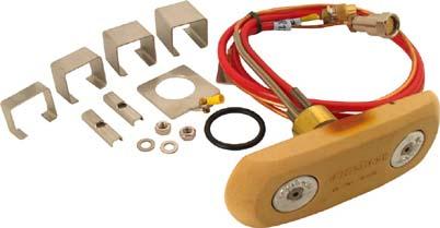

Eilean 6 Postad 27 Augusti , 2007 Du kikar nog på Isotherms variant med kylning genom en speciell genomföring, eller på de varianter där sjövatten pumpas in i en värmeväxlare. Dessa är dyra, onödigt komplicerade och svårmonterade. Den överkomliga varianten är systemet från Frigoboat (Ital Nordic är agent) där man använder en Danfosskompressor och en passiv keel-cooler, alltså en bronsplatta som monteras på utsidan av skrovet under v.l. Inga pumpar eller fläktar. Och du kan gömma och ljudisolera kompressorn precis var du vill utan krav på ventilation. Jag har den varianten sedan 2002 och den är den bästa åtgärd jag gjort någonsin för att öka min batterikapacitet. En energivinst på 40-50 % jämfört med den luftkylda kompressor jag hade innan i samma kylskåp! Det du skriver om ventilationen i ett stuvfack är just problemet med luftkylt. Skall du få någon ordning måste du suga kallast möjliga luft från kölsvinet och sedan få ut den någonstan ovanför durkarna. Men den luften är alltid varmare än vattnet och kyler inte alls lika effektivt. Vem luftkyler en bilmotor idag? Dela detta inlägg Länk till inlägg Dela på andra webbplatser

rgsson 9 Postad 27 Augusti , 2007 Bronsplatta som monteras på utsidan av skrovet under vattenlinjen? Borrade du hål i skrovet under vattenlinjen då för att kunna nå plattan? Låter inget vidare om du frågar mig. Hur stor är plattan? Under vattenlinjen skall det vara så slätt som möjligt. Inga utstickande detaljer som kan störa vattenströmmarna! Det låter som det blir luftkylt ändå. Mindre borrande(?). OK att det inte kyler så bra, men det är nog ändå bättre och drar mindre el än SuperCool som är alternativet. /R Dela detta inlägg Länk till inlägg Dela på andra webbplatser

Eilean 6 Postad 29 Augusti , 2007 Se om du inte kan modifiera din befintliga kompressor med just en keel-cooler som jag så ivrigt förspråkar. Du slipper du inte bara fläkt utan också cirkulationspump och slangdragning. Dela detta inlägg Länk till inlägg Dela på andra webbplatser

Eilean 6 Postad 30 Augusti , 2007 Skillnaden i pris du talar om är melan en standard, luftkyld kompressor och en vattenkyld med ASU. Så jämförelsen haltar. Det systemet jag talar om är inte Isotherm utan Frigoboat,som kostar ungefär 3000.- mindre än Isotherms vattenkylda variant. Men visst, jämfört med den enklaste, luftkylda varianten blir det ju dyrare. Jag vet inte om några tester, men bättre än tester är ju egna erfarenheter. Om du läser mina tidigare inlägg så fick jag en minskning av strömförbrukningen på ca 40 %, litet beroende på årstid. I praktiken innebär det för mig att jag kan ligga still, utan att ladda något alls, i 6 dygn mot tidigare 4 (detta inkluderar då andra förbrukare som lampor, litet dator, instrument radio etc.) för att nå samma urladdningsgrad på batterierna. Men självklart, om man är ute kortare tider, kör motor åtminstånde en stund dagligen, eventuellt har någon laddhjälp av en solpanel och då och då laddar från land eller kör motor så länge att man får fulladdat kanske den extrakostnaden för vattenkylt inte är motiverad. Men för mig och mitt sätt att segla har det varit en oerhörd fördel och jag skulle utan tvekan installera vattenkylt igen. Dela detta inlägg Länk till inlägg Dela på andra webbplatser
rgsson 9 Postad 30 Augusti , 2007 Tittade lite på Frigoboat, men såg ingen försäljning i Sverige eller priser på deras internationella hemsida. Finns det ingen hemsida för Sverige? Hur fick du fast bronsplattan utanför skrovet??? Räcker det inte att ha den i kölsvinet? Dela detta inlägg Länk till inlägg Dela på andra webbplatser
Eilean 6 Postad 31 Augusti , 2007 www.italnordic.se Nej den skall sitta på utsidan, fritt i vattnet. Det är just det som är vitsen. Men klart, för kappseglaren med en botten som en babyrumpa är ju tveksam. Men för långseglaren/cruising är nog strömförbrukningen viktigare än litet turbulens. Dela detta inlägg Länk till inlägg Dela på andra webbplatser
rgsson 9 Postad 31 Augusti , 2007 Frågan är nog mera om du/ni borrade hål i skrovet under vattenlinjen. Det är det som känns mest osäkert/oroväckande/dumt? Fanns det någon sida med priser och återförsäljare i Sverige? Dela detta inlägg Länk till inlägg Dela på andra webbplatser

Eilean 6 Postad 31 Augusti , 2007 Att montera ett genomgående beslag i bronsunder v.l på ett korrekt sätt bekymrar inte mig ett dugg. Jag kan inte föreställa mig vad som skulle kunna hända med kylaren för att man skall ta in vatten. Inte med tanke på hur många genomföringar i diskutabel kvalitet många båtar dras med! Exempelvis, när bytte folk i allmänhet den gummislang propelleraxelns packbox i oftast sitter fast i? Hur ofta slår man (hårt) med hammare på sina genomföringar/kranar för att förvissa sig att de inte korroderat? Hur många har inte logg- eller lodgivare i plast som utsätts för försvagning av kemikalier och åldring? Och slutligen, hur många har träpluggar i rätt storlek omedelbart tillgängliga till ovanstående öppningar? Jag tror nog att de finns allvarligare källor för vattenintrång än kylaren till kylen! På min båt gjorde jag av mig med inte mindre än 8 bottengenomföringar med kranar genom att fösa ihop alla intag till ett och låta samtliga avlopp mynna ut över v.l. Dela detta inlägg Länk till inlägg Dela på andra webbplatser

Ballad_kopian 6 Postad 1 September , 2007 jag håller på att bygga en kylbox i min möre 30 (ballad) och jag tänker använda den varianten med en vask genomföring som har inbyggd kyling till kompressorn. kom inte ihåg vilket märke det var på det företaget. men det verkar helt klart bra. då blir det inge extra hål i båten då den använder sej av vaskens genomföring, och utnyttjar båtens små gungningar i vattnet för att kyla. inga pumpar o skit utan allt sköts av sej själv bara att båten rör sej lite. och rör den sej inte alls ex om man bor i båten på land så blir relutatet lite högre el förbrukning. mvj Johannes Dela detta inlägg Länk till inlägg Dela på andra webbplatser
