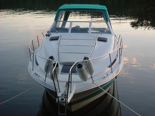

har gjort detta du beskriver, dock svetsades inte sakerna på plats.
Tog helt enkelt och kapade där jag ville att de nya rören skulle passa och gjorde en mall som de fick bocka rören efter. Använde sedan kopplingar avsedda för skarvning av pulpitrör i rätt dim. och satte ihop paketet.
Mätte igen för att få ett tvärstag för stabilitetens skull samt ett gångjärn för den fällbara stegen.
Du kan se i mitt album och kanske dra nytta av bilderna, vet ej hur det ser ut på din båt och hur du vill ha det men principen att mäta och prova funkar också bra då jag tror att det kan bli svårt att få en firma att åka ut på plats för ett sånt litet jobb i deras ögon...

Ja, så där skulle funka fint, det ser ganska likt ut på vår peke.
Vem gjorde jobbet? Nån i stockholmstrakten?

Jo jag gjorde rören i 25mm syrafast 2343, och satte en stump av 22mm rörhylsa i 25mm röret för att fästa det hela i skarven.
Allt arbete är gjort av http://www.isakssons.com/public/default.asp och de är proffs ut i fingerspetsarna.

Börjar med att malla vinkeln på dem första stolparna, sen kapar jag bort dem två  främsta stolparna och kapar en bit in på överliggaren bockar sen två rör i rätt vinkel (man måste ha en riktig bockmaskin för det) så att dom ser som J:n, stoppar in ett skarvrör i den korta änden på dom, sen kollar jag noga så det blir rätt längd, trycker ihop skarven och lyfter in den i foten. kanterna på båda bitarna måste vara lite fasade så att man inte slipar bort all svets sen. Ser det bra ut är det bara att sätta igång att svetsa (går alldeles utmärkt att göra på plats, men blåser det brukar jag tejpa ihop ett vindskydd av kartonger eller liknande, Tigsvetsar ihop det, slipar först med 60p, 120p och sen över till 3m skivor som påminner om suddgummi 180 och 280 sen polering med tyglamell och grovpolervax för rostfritt, borrar och gängar hålen i foten återanvänder skruvarna. Sen brukar jag oftast svetsa dit en tvärslå ca 7cm över däcket så det blir stadigt, tvärslån skålslipar jag i ändarna så det blir perfekt passform mot stolparna. Notan brukar hamna på ca 3 500kr ex moms och restid
Om du anlitar någon så se till att få se nåt dom gjort tidigare, poleringsresultatet brukar vara mycket avslöjande
Hoppas det är nåt du kan dra nytta av, lycka till
Mvh Pontus/ Ferrofil
