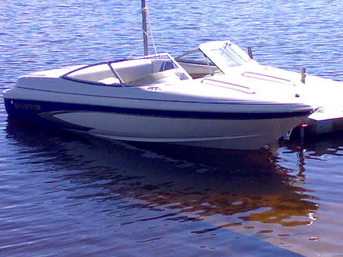

Var igår ute på böljan blå och var efter en lång tur var ja på väg in till bryggan, och ungefär 30meter ifrån land så stannade motorn och alla mätare slocknade i panelen gick inte ens att köra runt startmotorn. Allt annat fungerade så som lod radio powertrim m.m. efter en liten koll konstaterade jag att säkringen i båtens elsystem  till tändingen hade gått sönder.. den är på 20Ampere.
Jag satte i en ny säkring och provstartade då fungerade allt igen, det gick bra att köra runt på startmotorn och den gick igång men när ja släppte nyckeln till tändläget så brann säkringen igen.. Någon som har varit utsatt för något liknande som kan ha något hum om vad det kan vara för fel???  Vill ut å åka!!!
Motorn är en Vp 3.0 GS inombordare.. Båten = Glastron Se 177
Årsmodell på allt är -98
Mycket tacksam för hjälp!!
Mvh Johan
