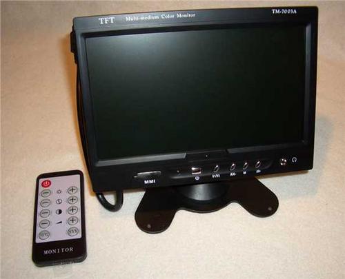

Jag söker en vettig skärm med vga ingång för att köra navigation på. (seaclear med gps puck till datorn). Har kollat runt lite på nätet och ska man ha en riktig marin display kostar det minst 7000 kr. Det känns lite mycket när min skärm inte behöver vara vattentät. Kan man bara köpa en vanlig tft på typ 7 och köra eller funkar dom inte alls i solljus? Några som har några tips? Bifogar en länk till en tänkbar skärm.
http://www.deltaco.se/article.aspx?ItemID=TV-710

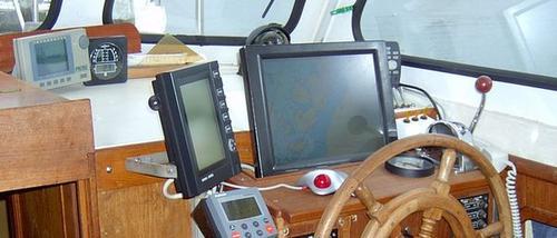

Kör med en vanlig 17 skärm från AOC direkt på båtens 12 volt.
Fungerar bra även då solen lyser på den.

Har också letat lite efter något vettigt. Det ultimata voe ju en touchskärm i lagom storlek. Största problemet med lösa skärmar tycker jag dock verkar vara att det är för mycket ram, högtalare och övrigt man egentligen inte vill ha för ändamålet.
Här finns en bra skärm http://www.netonnet.se/ klicka vidare till Tv 12 V. 15 TV Andersson med ingång för VGA och riktig upplösning och 450 cd/m2 ljusstyrka fungerar finns som skärm till sjökort.
