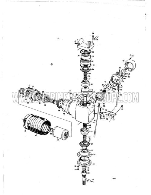

Jag hade problem med en konkoppling i ett 100 drev en gång i tiden. Det yttrade sig dock så att jag kunde få vänta några sekunder efter jag lagt i växeln innan kopplingen behagade att greppa men när den väl greppat slirade den aldrig. Om det slirar vid belastning borde det ju kunna vara en propellervulkning men är det vulkad propeller och brytpinne samtidigt? Om du tittar på bilden så kan du se konkopplingen det 28 och det 24. dessa skall greppa i varandra när du lägger i fram resp backväxeln.
