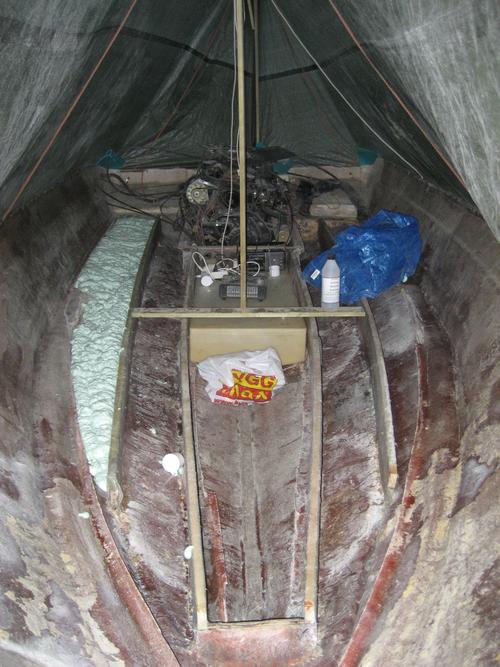

Fogskum som flytkraft
Har idag provsprutat 5 flaskor fogskum från Byggmax som jag ska ha i båten som flytkraft, tycker inte det expanderar så mkt som det borde, ska bli ca 25 liter per flaska, jag e glad om det blev 5-10 liter.
Om det inte expanderar mer kommer jag behöva ca minst 40 flaskor a 30 spänn...
Kan det bero på temperaturen?, nu va det ca 10 grader när jag höll på.
Bild kommer om några minuter

Men om man ska hårddra det behövs nog MASSA skum, båten väger säkert 1000kg, blir ju 700 i sjön, vet inte vilken flytkrakt skum har, men om vi räknar med 2kg per liter vilket jag tycker är högt, behövs ca 350liter., säg att det vid gynnsamma förhållanden (20 grader) får ut 20 liter per flaska, (isället för de 25 som anges) behövs det ju 17,5 flaskor. Jag har använt 5 st i det mindre facket, kommer behöva ca 10 i det stora på sidan, det blir 15, sen dubblar vi eftersom det e lika på andra sidan - det ger ca 30 flasor, så det borde räcka.
