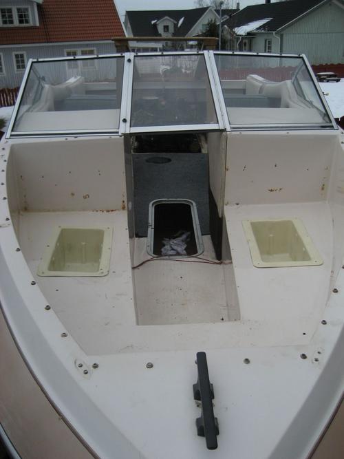

Ska måla om båten, invändigt, utvändigt, botten, senare den nya durken ja allt utom skrovet, får vara vitt/beige/bajsbrunt i år, kan göra det nästa vår, då jag nu har nog med arbete, durkbyte som blev lite mer.....
Nu till mitt problem, färgval sen metod, verkar som att alla sågar biltemas färg? (2-komp topcoat), köpte en burk igår, så den kan jag använda på insidan av friborden, samt ev durken.
Verkar som om man ska använda International 2-komp Perfection på överbyggnaden, samt Hempel Mille Racing Light på botten.
Nån som PENSLAT överbyggnaden med Internationals Perfection och kan rekommendera detta? - eller måste man spruta?
