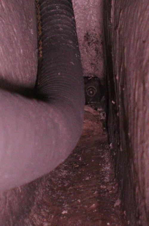

Såhär ser det ut på min båt.
Inplastat som jag skrev i e-mailsvaret till Dig.
Tack så väldigt mycket för bilden! Jo, det var en rejäl inplastning från utsidan. Håller säkert. Har du samma plastlåda på insidan som jag har?

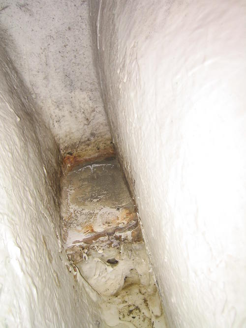

Hej igen,
Jag har samma typ av låda på insidan som Du har, som någon form av förstärkning på insidan av akterspegeln går dessutom ett ca 7 cm brett stålband från lådan upp till övre roderfästet. Om detta band har funnits från början eller har satts dit i efterhand vet jag inte. Det finns kanske andra Johnson 26 ägare som kan berätta.
tack så mycket, då är kanke lådan är orginal. Mystiskt med bandet går det på insidan längs med akterpegeln?
Det kan vara en konstruktion i efterhand för att förstärka. Det är lätt att det blir för stora påkänningar vid ett inplastat stålbeslag så det börjar läcka. Bättre att det är skruvat från utsidan.

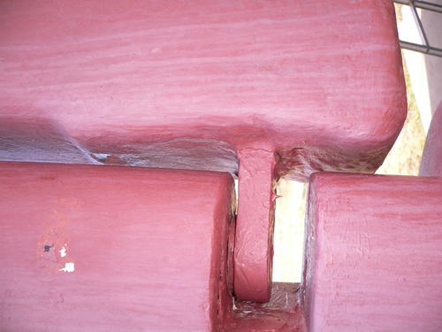

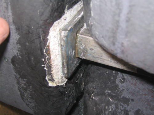

Hej Kära Johnsson ägare!
Ytterligare en variant på nedre roderinfästning.
Ingen låda eller stålband....
//Johan
Tack Johnson-broder! Sitter roderinfästningen med två skruvar från insidan? Detta ser ju ut som det skulle kunna vara orginal. Hur som helst ..tack för de fina bilderna!
