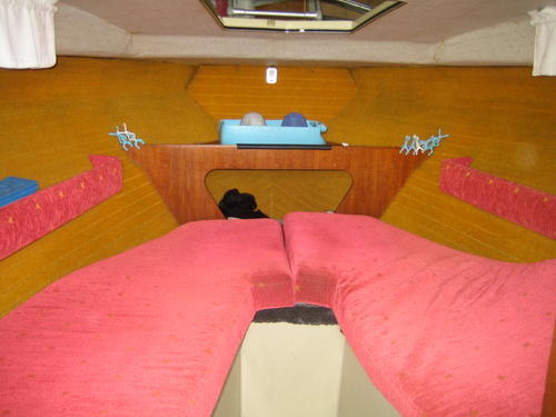

Är det någon som har erfarenhet av omklädnad av väggarna i kabyssen på en Flipper 700.
Sitter den gula/fula mattan på väggen stenhårt eller?

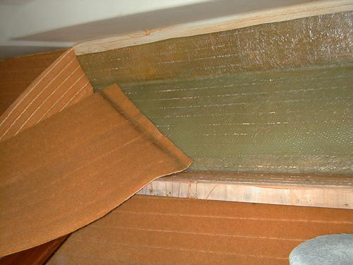

Vi gjorde detta för ett par år sedan i Flippern som vi hade då. Mattorna satt inte speciellt hårt i vår båt och var enkla att ta bort. Försök att få dem hela så kan man använda dessa som mall när man skall skära till nya mattor.
Gjorde precis samma manöver på vår Nimo 27 nu i påskehlgen och den gamla klädseln satt som bara den och det tog oss två en hel dag att slita ut all matta och två dagar att sätta upp den nya. Så vitt jag kommer ihåg så gjorde vi Flipper på en dag.
Limma med Casco Flex, det gör att man kan lossa mattan och sätta den rätt om det inte blir rätt första gången. Se bara till att ha bra med värme annars tar det lååång tid innan limmet torkar.

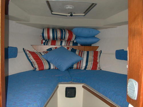

Bifogar en bild som jag hittade på Flippern efter omklädnad.
