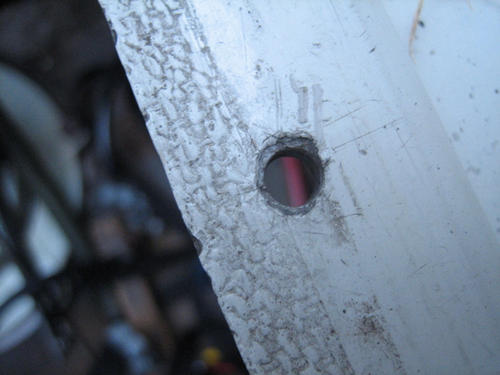

Hur gängar man om skruvhålen till motor luckan?
4 av mina skruvhåll har helt tappat gängorna så att M6 skruvarna bara åker rakt igenom. Kan man använda en gängtapp typ M8 och gänga nya gängor i gelcoaten? Se bild! Vad skall jag använda för borr om jag skall gänga om med M8 gängtapp?

Motorluckan är gjord av? mvh/Nitro

Ifall din motorkåpa är av polyester. Plasta in en  förstärkningsplåt vilken du dragit en gänga i på insidan. mvh/Nitro
