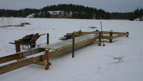

För sådär 30 år sedan hade min brygga tunnor. De vinglade och när vattnet sjönk så stod det snett på botten. Så efter en antal ord som  ej lämpar sig för tryck så blev det en pålad plattform ner i den djupa dyn. Resten av stolparna för spången ut, 50 meter!, trycker jag ner själv på vintern på isen. De första har hållit i ca 17 år och gjorde om det förra vintern. Nästa gång är det någon annans tur.

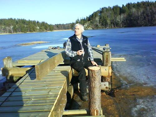

På bilden ser ni mig ta en fikapaus  i slutet av februari förra året. isen ligger just nu på samma nivå som på bilden men ½ m tjock!

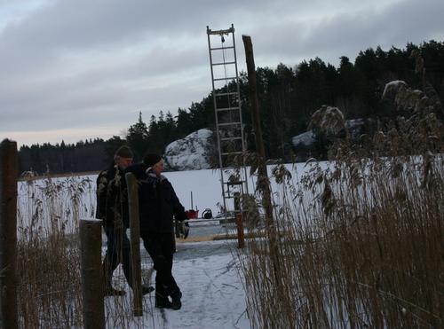

Här ser ni en som armbågar ner stolparna.....
Gäst Kalman

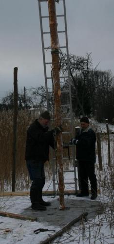

Lyfter nästa stolpe.
Gäst Kalman
Å nu skall den ner i hålet
Gäst Kalman
Sådärja...där sitter den bra.....

Kom lite från ämnet, men som sagt med dybotten och tjocka isar, jag kan inte ha flytbrygga.
Totalkostnad för mig med 50m  spång ut, skruvar, vinkelplåt, impreg.virke, resor mm gick under 10 lakan.
