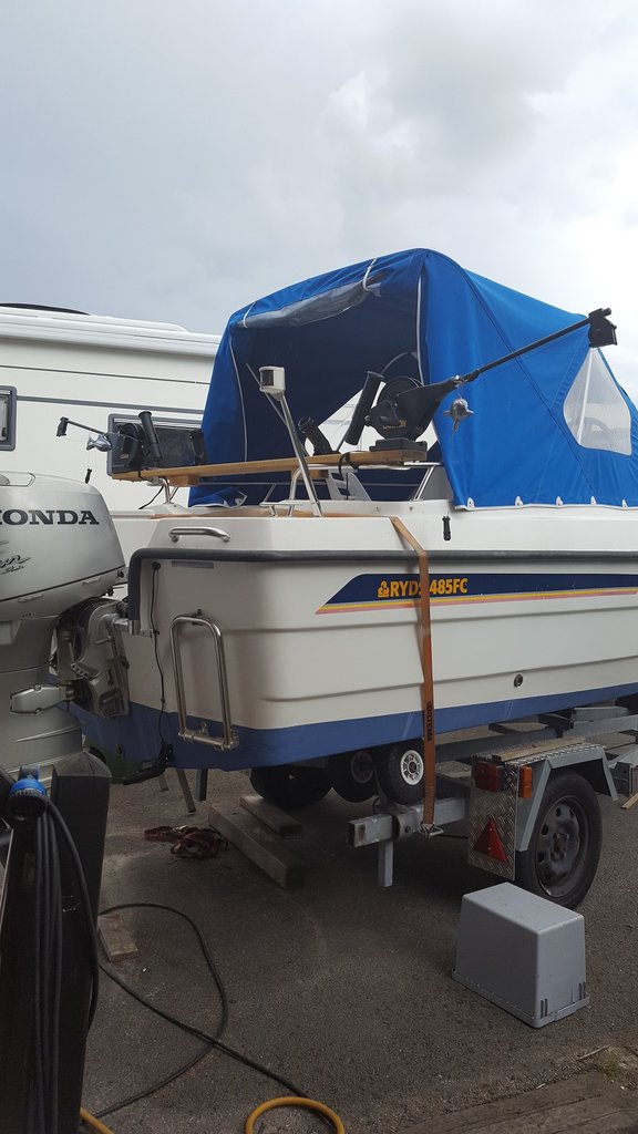

Så här använder man Acapella. Acapella Renoveringsmedel - Textil och kapell, impregnering (nautec.se) Jag har själv gjort så här på förra båten med jättebra resultat. Kapellet blev som nytt,
Det ser bra ut. Men det varar bara i 2-3år. Jag tänker om det finns något som permanent färgar duken och så efterbehandlar man med impregnering med jämna mellanrum 🤔

Jag tror inte det finns någon permanent färgmetod, nya kapell bleks ju också, trots att vävarna håller hög kvalitet.
Efter 4 år så märkte jag att det började fukta igenom på sina ställen vid skyfall & slagregn, färgen höll sig bra däremot. Jag köpte då impregnering som skulle spädas med vatten. Sedan så blötte jag kapellet så att det blev genomblött & sprayade på impregneringen 3-4 ggr med en pumpflaska. Allt gjordes med kapelet på plats på båten för att det inte skulle krympa eller förlora passformen. ämfört med att köpa nytt kapell är detta väldigt billigt. Förutsättningen för att det skall bli bra är att väven är i väldigt bra skick. Innan jag både färgade & impregnerade så smorde jag in rutorna med ett lager matolja som jag sedan tvättade bort efter 48 timmar.
