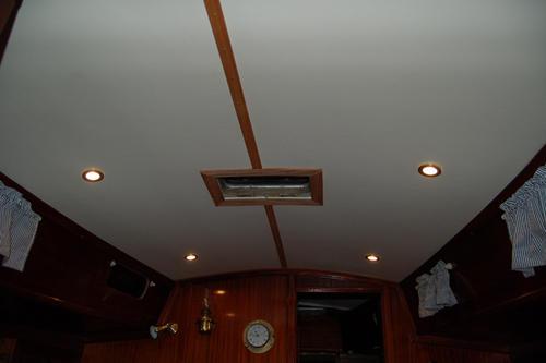

Vissa ombyggnationer kräver åverkan på inredningen. Förhoppningsvis blir det bättre efteråt. Man funderar igenom vad man vill göra, olika alternativ, mäter och räknar både två och tre gånger och sen gör man det eller låter bli, så enkelt är det. Jag byggde om innertaket i vintras. Rev ner allt det gamla och började om från början. Ett tag såg det ut som ett bombat skithus ombord och jag trodde aldrig att jag skulle få ihop det igen. Så här blev resultatet, inte riktigt klart än, men beboeligt. Skruva eller limma? Skruva är mer professionellt och taket är kört hur som helst ifall du ångrar dig. Självhäftande lister att dra kabel i håller INTE och ser dessutom lite amatörmässigt ut. Prova också om det verkligen är diodljus du vill ha, då dessa ger ett väldigt kallt och otrivsamt ljus. /Hampus
