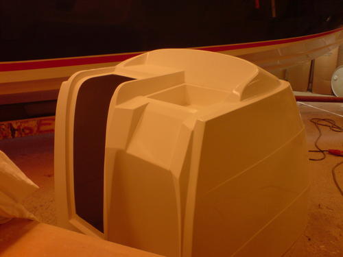

På den nya modellen kommer dörren in under styrplatsen sitta baktill på passagerarsidan, och däcket kommer att lyftas framför vindrutan för att ge större plats i ruffen som då byggs samman med pulpeten.
www.kcmarinkonsult.se
Jag har nu varit mycket i kontakt med killarna benotti ang,mitt båtprojekt. Båten kommer inte att bli färdig i år som ni kanske förstår då det faktiskt redan är sommar. Men det hela slutar som det ser ut som att det för mig blir ett sammarbete där Hydrotech och Benotti blir samma båt. Benotti har dessutom en egen hemsida med bilder hur båten ser ut in och utvändigt. www.benotti.se Denna båt kommer också att gå att få med min nya pulpet med dörr baktill på passagerarsidan och framflyttad ruta för bättre plats för plotter mm.

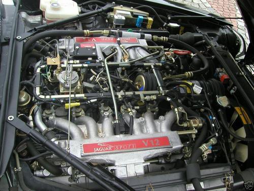

Varför inte bygga motorsidan kring en eller två Jaguar V12 motorer!?
Dessa har redan idag med framgång använts i offshore båtar, de levererar en sju h massa effekt och är enormt stryktåliga. Dessutom inte att förglömma de väger omk 30% mindre än en V10 Viper motor som just som skrivits tidigare coh som du själv med all säkerhet känner till har sitt ursprung som lastbilsmotor(där vikten har föga betydelse).
Bra begagnade Jag V12 HE motorer antingen det är 5,3 liters motor eller 6,0 literes motorn finns att köpa i prisklass från 1500,oo£ till 4000,oo£ (det senare alternativet är en nära ny motor). Söker du en förgasar-motor ligger toppriset troligen på ca 3000,oo£. Dessa motorer har dessutom lite av Volvo B18 status, tycks hålla för evigt om de bara får ett minemum av skötsel...
Haha! Jo tanken har allt funnits. Jag kör själv nämligen en Jaguar xj6 4,0 -90 som bruksbil. Och det är rent otroligt vilken slitvarg detta fordon är. Har förresten saker om detta att ventilera med dig men det får vi kanske ta någon annan väg. Du kanske kan kontakta mig via mail antingen via min gamla hemsida eller via Benotti. www.kcmarinkonsult.se www.benotti.se
