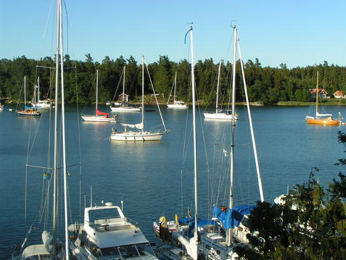

Du kanske borde tänka tvärtom, en mindre båt? En Allegro 27 får du i kanonskick och klar för oceanerna för 150.000. Mellanskillnaden lägger du på resan, det är dyrt att segla jorden runt. Underhållet, nya segel osv blir åtskilligt billigare. Fast det blir ju trångt. Allegro 33 och Vagabond bor man bra i tycker jag. Är ni många som ska åka?
Hittar du nån av de tänkta modellrna med nya segel och ny motor till bra pris, slå till. Motorn är enormt viktig på långsegling.
Bilden är från skutviken på Arholma, kanonfint. Min Vagabond på svaj i mitten.
