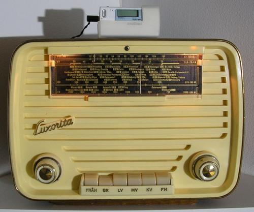

Japp du kan sätta mp3 till slutsteget om nu inte detta har helt tokiga signalkrav, bara att handla en 3,5 med vanliga plugg i andra änden och koppla dit, som hem stereo körs datans 3,5 direkt i ett slutsteg detta funkar kanon.  Som Köks MONO har jag en
Luxorita-57 med Mp3 kopplat direkt i rörchassit
så man får lite tidsenlig
musik och slipper skval skräpet.
