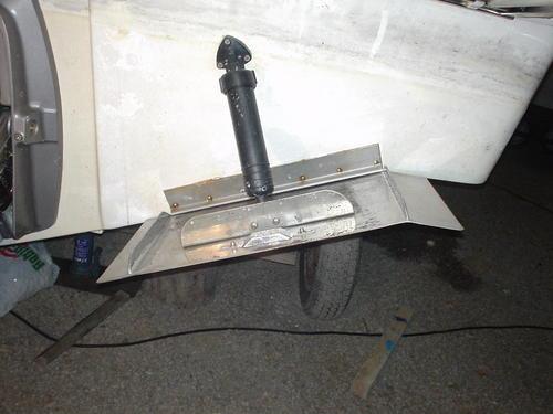

IngemarSandberg 0 Postad 17 November , 2006 Hej, Gör så här byt trimplansblad från 9x18 tum till 12x18 tum. Då kommer du plötsligt ha fungerande trimplan. De som fabriksmoteras är för korta och är dessutom felmonterade, de sitter 5 cm upp på aktern så halva planet kommer inte ner i vattenströmmen. Fabriken vet om detta och har bytt i juni 2005. Jag har bytt och med en KAD 44 i baken kan jag nu plana plant i 12-13 knop mot 18 knop tidigare. Utöver detta har jag viktkompenserat den tunga dieseln samt på grund av bogpropeller saknas främre 70L vattentank, i stället finns en 40L tank i pentry. För att råda bot på baktungheten har jag viktkompenserat med 70kg bly under förkojen bef 20kg bogpropeller mao 90kg. Nu går båten som en dröm jämnfört med den mardröm som det var tidigare. Du ser skillnaden på bifogade bilder jag skickar dig två svar p.g.a bilderna. Ingemar . Dela detta inlägg Länk till inlägg Dela på andra webbplatser
IngemarSandberg 0 Postad 17 November , 2006 Bild före Dela detta inlägg Länk till inlägg Dela på andra webbplatser

IngemarSandberg 0 Postad 27 Januari , 2007 Jag hade tur,det råkade ligga en Segmo med trasiga trimplanskolvar (vanligt med Bennet) och jag fick köpa de plåtar man tog av, de var av rätt storlek. Nu i vinter har jag passat på att bredda dom ytterligare. Jag svettsar på 7cm på insidan samt 9cm på utsida och gör detta i en vinkel så att tilllägget kommer i linje med sidosteget. Detta innebär att trimplanen kommer att fungera i två steg. först tar de ute i hörnen medan resten fortfarander liggar i skuggan bakom steget. Detta innebär att jag kan balansera för sidvind utan att trycka ner fören. Nu räknar jag med att det ska bli perfekt. Vidare kommer jag flytta fram förbrukar batterierna till förkojen en på varje siga framför skottet. Jag räknar då med att kunna ta bort barlasten på 70 kg efter som jag flyttar 40 kg från akter till för. NU bör det bli som det borde ha varit från början. Ingemar Dela detta inlägg Länk till inlägg Dela på andra webbplatser

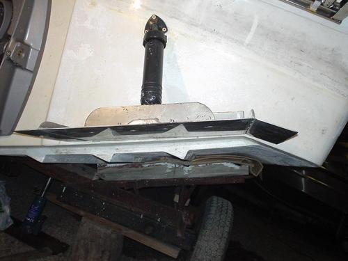

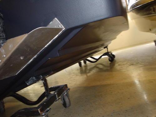

IngemarSandberg 0 Postad 5 Februari , 2007 Hej Hasse Brasse Så här blev mina ytterligare förbättrade trimplan. Nu lär jag ha kraft nog att hålla båten rakt i alla väder. Måtten är nu 12x24 max vad kolvarna klarar av. Skicka två inlagor med var sin bild Ingemar Dela detta inlägg Länk till inlägg Dela på andra webbplatser
IngemarSandberg 0 Postad 5 Februari , 2007 bild 2 Dela detta inlägg Länk till inlägg Dela på andra webbplatser
