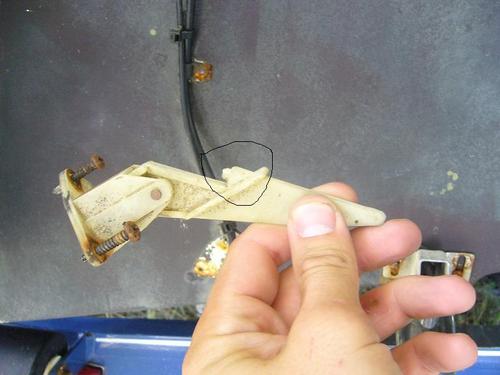

Ngn som sett en sån här logg/knop givare?
Har idag varit nere och pulat med båten som är i båttält sedan förra helgen, knopmätaren eller loggmätaren som jag hade hoppats bara hade bäckat igen hade tyvärr gått sönder, den har liksom gått av precis där slangen från mätaren ansluts, är det någon som vet om en sådan här givare finns att inhandla?
Vore skönt att slippa kladda och dra nya slangar om det finns givare att få tag på som passar.
Bifogar en bild på elendät smiley-foot-in-mouth.gif\

Hej ser ut som en vanlig tryck loggs givare. och såna finns att köpa hos båt handlare..
mvh Ohlsson
Det är, som sagt, så de brukar se ut.
Jag har sett att nya levereras med tryckslang och allt, kostar i runda slängar 200 spänn.
/Marcus.
Japp, så ser min ut också...

Hej Mats.
Denna finns att köpa på Hjertmans samt andra båttillbehörsfirmor.
MVh Kurran

Lacker det bakom instrumentet sa ar det oftast bara att satta (lite forsiktgt) en slangklamma vid fastet in i mataren. Vissa instrument har en bronsnippel, du kan du dra hart, andra har en litet (omtaligare) plastnippel.
Wormit,
Pitot roret ar standard for alla tryckloggar. Kommer med stor sannolikhet fran Teleflex Marine. Finns att kopa for ca $10 har i USA.
Nar du satter pa ett nytt, sa se till att anvanda rostfri skruv och tata ORDENTLIGT sa du inte far in fukt i akterspeglen pa din nya bat i och med dessa skruvhal befinenr sig under vatten hela tiden. Akterspegeln har mest troligt en plywoodkarna,sa vi behover inte beratta hur illa det KAN ga om man har otur.   :-(
Ok, tack! ska titta lite på detta när jag åker till stugan nästa gång.
