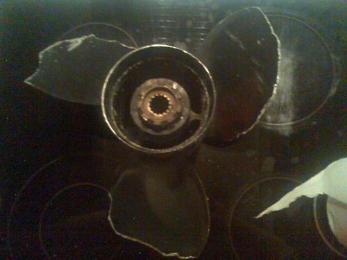

Hej Nu har jag pajjat 2st propellrar den här sommaren, båda 2 samma dag som dem kunde titulera sig nya.
Allt pågrund av vatten avtappning till dricksvatten.
Men min fråga är hur trasiga propellrar kan man laga?
Mercruiser alpha bravo one 14,5 x 19
vilka lagar propellrar i GBG med omnejd förrutom propeller service som har semester?
Här är bild på den ena
Den där tror jag inte att det finns någon chans att laga det är för mycket borta på ena bladet.

Inget problem att svetsa upp den, riktningen är mer problem om alla bladen är krökta det är alltid enklare om man har ett som referens.
Herman på aluminium båt klubben verkar klurig kolla där bussgods går ju på en dag.  Annars måste det finnas svetskunningt folk med båtintresse även i götet.

Ang proppen på bilden så går det att fixa, trots att den ser för jävl... ut. Propellertrim i Stockholm fixar det mesta. Går att skicka den till dom.
Det finns ett företag på Hönö, i Gbg:s norra skärgård, som säljer och servar propellrar. Kommer dock inte ihåg vad de heter. Sök på propeller och Hönö på Gula Sidorna.

Ha haaa!  jag mötte upp min gamla motor på sjön och ägren hade på min gamla expriment propeller (den såg från början eländigare ut än de som var i trådens början)  innan jag sålde motor tänkte se hur mycket extra det gick att plocka ut i fart med mer skölpning och större tumtal så denna sönderkörda svetsades upp lades på en extra tum och skölpades, men när jag sålde så återställde jag den till lite mer normala mått. nuvarande ägare åkte med den olackad och jag tog en bild på den och tänkte lägga den på tråden, Gissa om jag blev förvånad när jag såg Hermans bild på en likadan.
Herman dina lagningar ser snygga ut. 21.gif\
