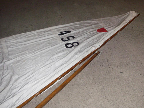

Nu ska vi se...
delta du förekom mig det är en mktliknande sammansättning jag har gjort.
Jag lägger ut lite bilder iaf.
Anderz

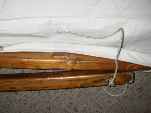

En till med fokus på fästet mellan mast bom och spristake. Har inte användt tamp som kommer användas vid segling utan bara provisoriskt under testriggningen.

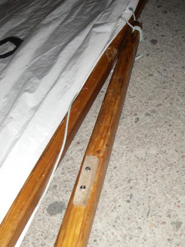

Om man tittar på bilden ser man en extra träkloss som är fastskruvad i masten. Det sitter skruvhål på den andra masten på sama höjd men ingen kloss. Vad är den bra för??
Här är ytterligare en udda tråkloss men den ser ut att vara orginal. Om jag fick gissa ska den hindra spristaken att glida i en ögla som sitter i fallet.

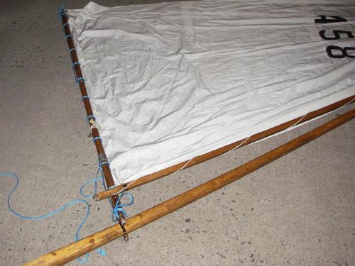

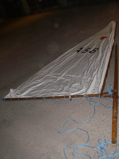

Så en sista bild. Hoppas de ger någon klarhet i vad jag har försökt att åstakomma.

Jo det ser nästan rätt ut! :-)
1) Litsa fast seglet med en kort tamp för varje öljätt
(modernt alternativ är att använda bunt band för elledningar)
2) Spristaken knyter med ca 20 cm tamp genom ett hål i underkant på spristången och hål i framkant av bomgaffeln, det skall glappa så lite som möjligt men man skall kunna vika upp bommen längs spristången
3) klossen på spristången är till för att fallet inte skall glida.
4)klossen på masten känner jag inte igen, jag hade en sk avalastare på
min heta bår anno 1969 ( orginalfallet som leverades liknande en gummikord så 30 cms förträckt lina var ett klart lyft )  Det kan möjligen vara något liknande, jag vet att det var populärt med vindstrut på masten ett tag, kan det vara ett fäste till en dylik?
men du säkert segla utan att bry dig om denna kloss.
