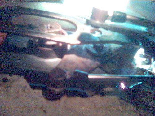

Undrar om det är någon kunnig på gasreglage därute.
Gasreglaget är var ursprungligen till en MD5 -78
Volvo penta.
frikopplingsknappen har fastnat i läget framåt gas dvs hela knappen syns i utläge. Knappen tittar ut lite längre än normalt.
När jag drar spaken bakåt från detta läget är det något som klickar till med en ljudlig metallisk klang . Och spaken är sedan omöjlig ens med milt våld att föra bakåt.
Har demonterat en del. Boxen är öppnad från insidan. Har plockat bort spårhylsan som styr gasen mm. Nu har jag kommit ner till en plåtlåda som innehåller växelmekanismen men inte går att öppna. Verkar ihoplödd.
Hur går jag vidare?
Mycket tacksam för svar.
Backen är ju ganska viktig. Annars får jag väl sikta på ngt billigt i sommar. :)
Hade samma problem för 10 år sedan.
Öppnade då plåtlådan genom att borra ur nitarna (min var också volvo, den var inte  lödd, även om det såg ut så). och fann att något hade hängt sig - lätt fixat.
Skruvade därefter ihop lådan igen och använde vanvliga försänkta bultar.
I efterhand insåg jag att jag inte hade behövt dela lådan, bara jag hade vetat hur jag skulle fixat.
Allt detta är lite svävande, konklusionen blir dock:
a) hitta en specialist som på 5 sekunder fixar till det. Om inte så
B) dela lådan, fixa.

Hej P och ni andra!
Vad bra du känner till problemet, och det går att
fixa på 5sek. Då måste det väl vara väldigt lätt att förklara!
En fråga om själva spaken. Hur demonterar man den?
