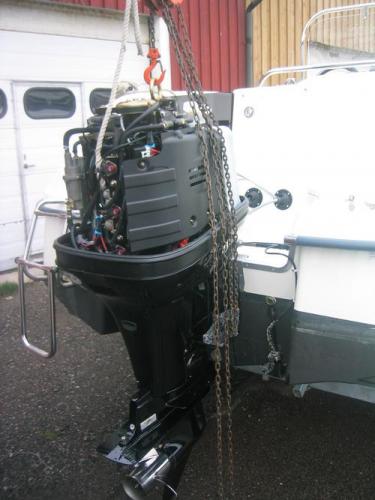

Nästa bekymmer var att hissa motorn,inte en helt trivial uppgift med en motor på 170 kg.Inhandlade en lyftögla,en väl värd investering om man tänker ge sig på att hissa motorn upp och ner eller för att ta av den.

Jag måste säga att hissa en motor är inget man gör mellan turerna precis.

Japp jag skall hissa. ett hål upp till. (tot. 2 hål upp) Har dock ingen travers eller motorlyft så jag tänkte göra det vid service.

Just hemkommen från att ha legat och skruvat av och på propellrar samt upp
och ner med motorn kan jag konstatera följande gällande Mercury 115Optimax/Ryds 568 och Michigan Wheel Balistic rostria propellrar.
Med 21 monterat får båten tillbaka den slöa take offen som man har med orginal alu proppen.Även om motorn är hissad 2 snäpp så sker ingen bättring på detta området.
När det gäller toppfart med 21 så når jag 40kts@5200 med ett snäpp hissat och 40,5@5300 med två snäpp hissat.MEN båten känns kuslig här med överplaningskänsla,vill liksom stå på näsan.Alltså 2 snäpp hissat var ingen höjdare alls enligt mitt tycke och smak.
I mellan registret fungerar 21aren alldeles underbart faktiskt.Den håller båten i plan vid ganska låga 2800rpm och totalt sett fungerar den otroligt mycket bättre i mellan registret.
För egen del har jag beslutat att behålla 19 på och ett snäpp hissat.Jag kan helt omöjligt skiljas från den take off som denna propeller ger för att inte nämna att toppfarten faktiskt är högre 41.5 kts
Nackdelen är ju att denna prop faktiskt övervarvar vilket får motorn att bryta,men det kan jag ju leva med för det händer bara när man försöker trimma ut det sista greppet på propellern.
Hoppas att detta kan ge andra med samma båt/motor kombination lite hjälp på vägen om ni funderar på en rostfri propeller.
