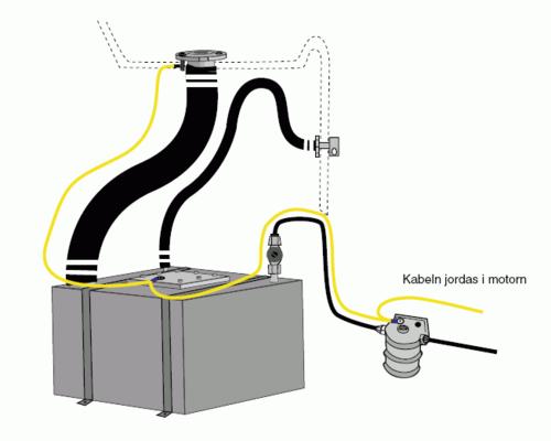

Skissen ovan beskriver tydligt hur Du gör!

Behöver inte avluftningen vara jordad oxå? (inte enl. bild)

Kikade på skissen du har lagt in och vad jag kan se så är det en tank av metall och som är jordad i höljet samt övriga metalldelar. Gick in och kikade på länken du ref. till och där står bara att alla metalldelar ska jordas och det är detta som jag framhåller hela tiden. Framhåller också att det går inte att jorda en plastbytta, men var och en får vara salig i sin tro och tro kan ju försätta berg, har jag hört.

Jag har inte lagt in någon bild och jag refererar inte till någon länk, däremot hänvisar jag till en bild i ett tidigare inlägg!
